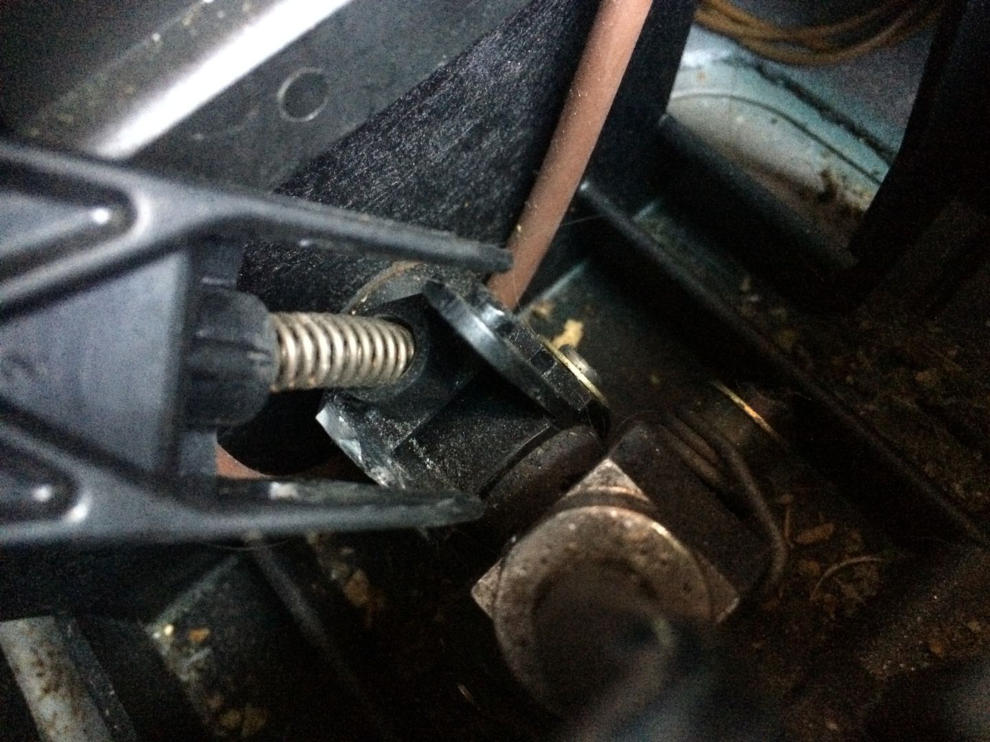

Endelig fullført viskerproskektet mitt, måtte bytte et ødelagt tannhjul i den venstre viskeren. Det som gjør at den går inn i vannrett og loddrett stilling og ut i hjørnet. Før var den ute hele tiden og traff a-stolpen og gikk over lista over frontruta. Midlertidig fiks så den var inne hele tida, merka stor forskjell på hvor mye mindre den viska da.

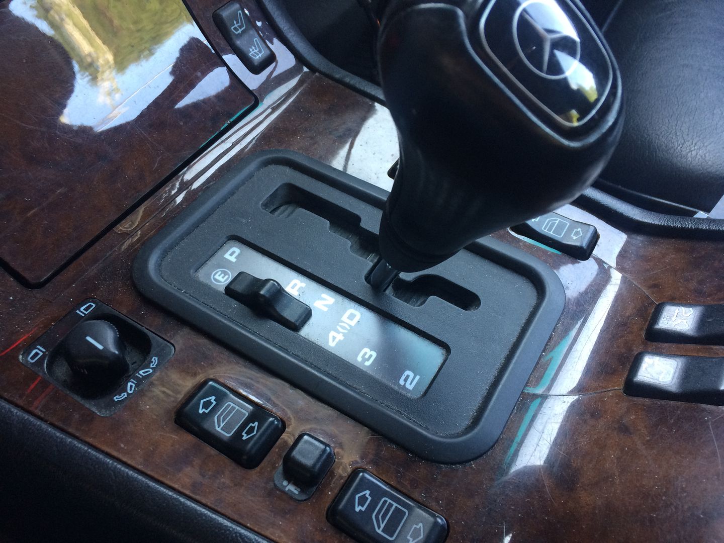

Har hatt et problem med girvelger til 140 siden jeg fikk den. Når jeg setter den i D så holdes den ikke der, men går rett over til 4. Tenkte å få detta i orden nå, så demonterte litt for å se hva som var galt.

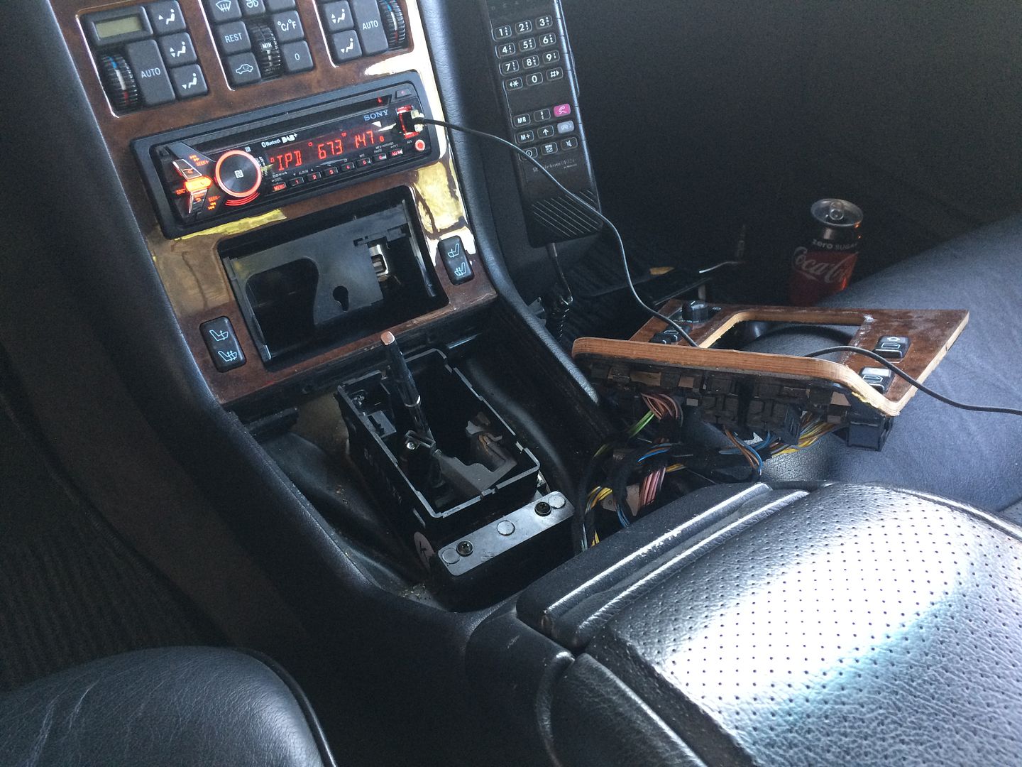

Legg merke til tykkelse på trepanel i forhold til 124

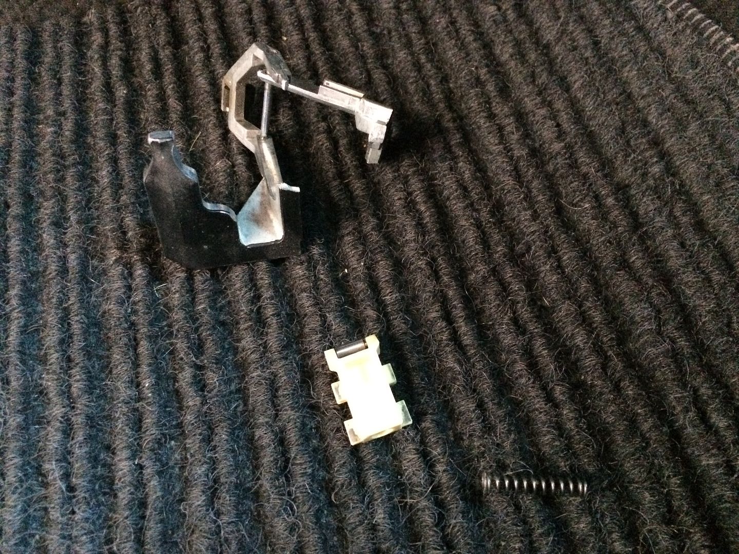

Var som mistenkt, defekt segment switch. Når dissa ryke pleie man å miste 5giret men jeg har faktisk hatt det hele tida fordi den var kilt fast
Denna koste litt over 1000kr ny
Festebraketten til lampa som gjør at det lyser sterkere i det giret bilen står i er også knekt og må byttes

Bra at du fant ut av det så fort da.
