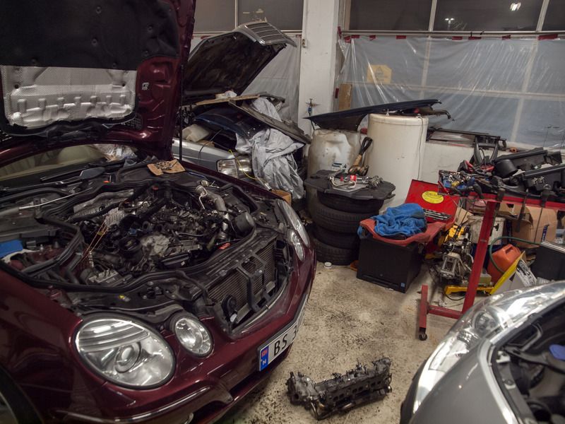

kommer bilder her:
start i dag
så siste bilde for nesten natta..ca kl23....
det er masse kabler og koblinger som skal legges rett og så må ein ha ein god plan så ein husker kva som
skal i sammen igjen.. i rett rekkefølge.
Holder per no på med turboen.

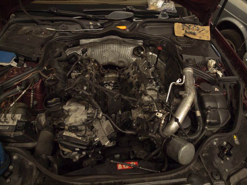

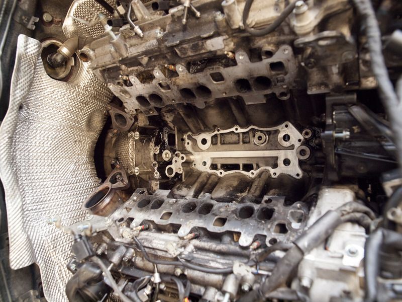

her er litt bilder av dagens innsats.
rein turbo. og sjefs mekanikaren sa at den var jo som ny..etter 174 000 km..det er bra det.
mi huskeliste på kva bolt til korhen i innusget. dette var også tips frå weelerdealer.
innsug av
og mulig ein liten rens av innsug etter litt ettersynn.
det var no so langt...

litt oppdateringer.
Min arbeids plass.
etter å ha kommet ned til kjølaren så det slik ut:

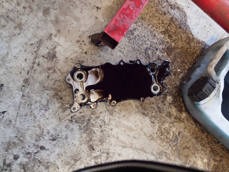

og fant syndaren:
etter vask så er det slik:
litt utsuging av vaten i bunn så er det renska flater til montering av innsug. så er det på.
