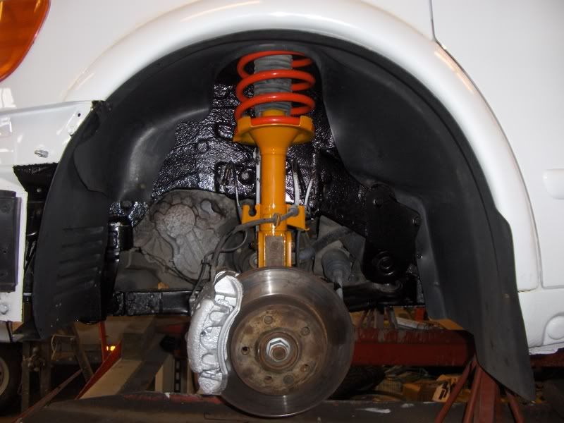

skjedd litt nå.
ang farge har det vært masse frem og tilbake. Resultatet ble tilbake  :P

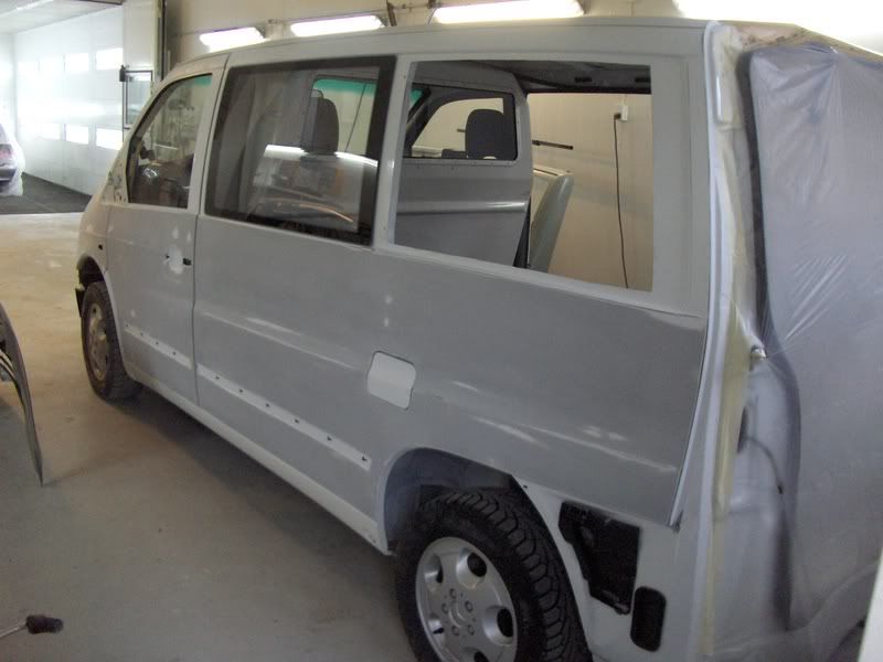

Skjermene ble tatt av for å sandblåse litt på buene.
ble faktislk hyggelig overrasket da det bare var litt rust å spore i noen punkter. Innerskjermene og buene ble sandblåst.
Så ble de grunnet med syregrunning,lakkert og fått ett lag med tynnstoff.
Bjelken og låseplata(den var ille) har fått samme behandling.
Men her fikk bare de delene som ligger imot noe annet tynnstoff.
I hjulhusene bak var det faktisk strøkent, så da er det bare å blåse litt i falsen på framdørene så er den klar for lakkering.
Panser, sidedør og bakluke har jeg liggende helt nytt.

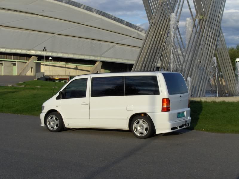

Her er den pusset ned. Alle hakk er pusset ned, å det blir jammen den del.
Spes. da det knapt er lakk på disse bilene.
Er nesten nok med at katta stryker seg inntil så er lakken borte.
Endte med at hele bilen ble grunnet. Først et lag syregrunning på de blanke stedene og epoxy på hele etterpå.
Så gikk jeg på den store jobben med å pysse hele bilen med kloss for å få den så rett som mulig. Venstre side var nådeløs, såg aldri noen ende.
Etter en dag med pussing så var den klar for lakk.
De løse delene (fangere, lister og nyinnkjøpte skjermbuelister) hadde jeg pusset og grunnet før jeg annkom lakkverkstedet.

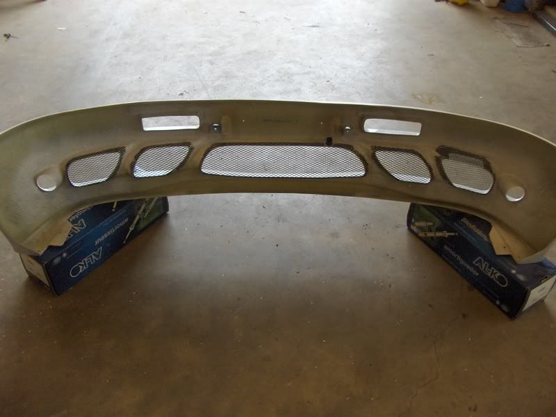

Trengte ny frontfanger da den gammle hadde fått en lei bulk. Da fant jeg en som var nesten lik den orginale til en veldig grei pris.
Da jeg har vært borti slike ting før spurte jeg selger om den var med fester å klar for lakk, noe han forsikret med om at den var.
Eneste tipset var å prøvemontere den før lakkering i tilfelle det var noe feil.
Med første øyekast var den ikke ille,men det gikk med noen dagers jobb på fangeren og listene.
Listene fant jeg på finn da tidligere eier hadde gitt opp å få de på.
En får jo inntrykk i annonsene av at slike ting er bare å montere, noe de absolutt ikke er.
Nedre delen til bakfangeren hadde samme skjebne. Låg på finn da eier hadde mistet motet.
Bakfangeren har nok også tatt et par dager.
Framfangeren "som bare var å montere", fikk et par fester ekstra slik at den sitter godt på plass. Her med fester og gitter.
Hjulhusene var overraskende bra. Etter en skikkelig vask var de strøkne.
Men det er jo noe som er modent for utskiftning.
hjulhusene bak ble som de forran, sprøytet med tynnstoff. Etter en dag med tørking ble de sprøytet med tykkstoff.
Det ble kjøpt inn Jamex senkesett og nye dempere.
Hjulhus forran ferdig behandlet å med ny demper og fjør.
Nissen var innom med V-classe baklys og blinklamper.
Har å satt inn ruter bakerst på sidene.
Rutene er sotet med mørkeste på de 4 bakerste, medium på bakruta og den lyseste på siderutene forran.
Listene på siden er lakkert i bilens farge(tenkte lange på en lys grå), speil, grill og lister på panseret er lakkert i sort silkematt.
Antennen var knetk så det ble en sort el.antenne.

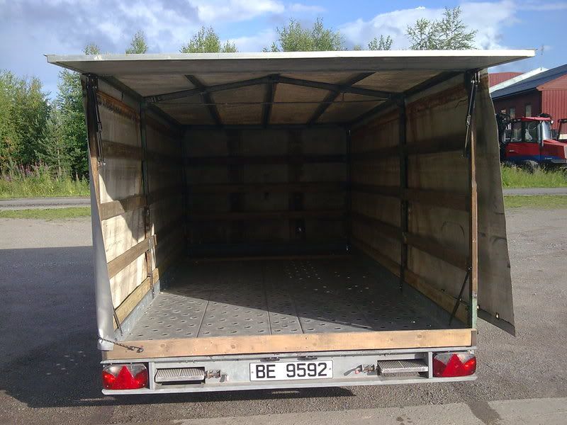

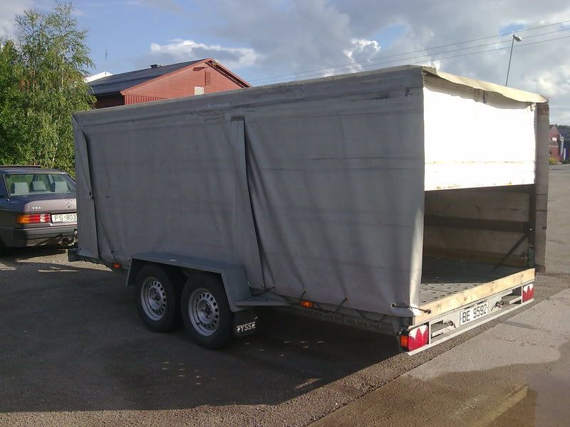

Biltralla fikk litt stell tidlgere i sommer(rett etter GOl).
Tralla får påbygg/kapell fra en nissan.
Nå gjenstår det å sette på noen maljer til og en strikk og montere pressenning bak.
Grunnen til lem og pressenning der er at evoen er litt for lang så den å funker som en forlengelse.
Det den egentlig skal brukes til  :D
En STOOOR takk til Sætre autolakk som gjorde dette mulig i en travel tid.

« Svar #14 på: 24. August 2008, 15:47:00 »

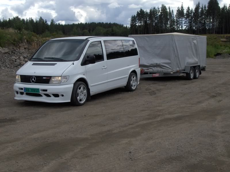

vurderte tett henger da jeg kjøpte denne.
de kostet fra 75000 og oppover å ble utelukket.
Dette overbygget ble temmelig rimelig å taes enkelt av.
Var inne på å bruke tynne plater,evt. få støpt sider i glassfiber,men nå kan jeg svinge opp sidene å bruke den til mye rart.
Tror settet senker rundt 30mm, men de "små" hjulene gjør at den virker høy.
Skulle hatt 205/50x17 å ikke 225/45x17.
Frontfangeren er fra troll tuning,men mange som har noe lignenden.
Fangeren er laget på en org.fanger å er minimalt lavere enn enn den.
BS bildeler har mye på sidene sine.
Bakdel og skjermbuelister vet jeg ikke fabrikat på da det ble kjøpt "brukt".
Vet ikke om bilene er så dårlige som ale skal ha de til.
Er ihvertfall enkle reperasjoner.
Ledninger som ryker er det bare å skjøte, drivmansjetter er det bare å bytte(helat før leddet ryker) rust og koksing er jo et problem på alle biler så da er jo ikke disse så ille.
Denne kan det hende bikker 200 000km i år.

Nå er alle plateskjøter behandlet med tynnstoff. Å jammen har det ikke begynnt å krype fram under kittet på de nye delenen. ikke rart det ruster da det 1. ikke er tett. 2 ikke er noen form for grunning/lakk der.
så ble platene i varerommet sprøytet med noisekiller. Dette er et produkt jeg er noe skeptisk til så jeg begynnte der å vurdere dørene senere. Asfaltplate er nok noe bedre,men er jo lett å sprøyte å få det profilspor osv.
Pusserene er blitt lakkert sort blank, å plata under ble lakkert sort matt. Alle proppene over skruene ble å innkjøpt da det manglet 2, å dustene som har byttet rute en gang har ødelagt de 3 andre å bare festet de med rutelim.
Døra og B-stolpen har fått sort folie:
Nå mangler det en vask og montering av spredere.
Noen som vet åssen spredere det er brukt på den V-classen som var på GOl med lik fanger??

Første skikkelige vask etter restaurering  :D
å da ble det slik:

« Svar #22 på: 06. September 2008, 17:43:12 »
Den Viton ble drit tøff 8) Gratulerer

« Svar #23 på: 06. September 2008, 20:54:31 »
Litt svart folie gjorde mye med stuket fra siden. Har blitt en skikkelig grom trekkvogn dette nå!

« Svar #24 på: 07. September 2008, 20:49:17 »
å nå har den folien blitt byttet ut med lakk  :D
ser litt bedre ut det
